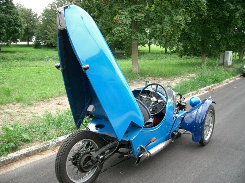

En attendant, je vais t'aider et me permettre de poster une photo de ton Darmont,
ainsi qu'une autre pour montrer l'étendu des dégats !!!

Voici le cas ci-dessous sur un Darmont
Bonne continuation pour la restauration.
