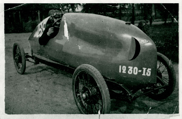

Bonjour et merci de l'info.
Je ne connais pas cette voiture mais évidemment j'ai encore beaucoup à apprendre sur la marque. Existe-t-elle encore aujourd'hui ? Est-ce vraiment une SCAP ou une SCAP très modifiée comme savait le faire Sirejols ou enfin une voiture d'une autre marque à moteur SCAP. Elle me parait quand même très surbaissée par rapport à ce que faisait SCAP.
Nombre de messages : 5717
MessageSujet: Re: SCAP voiturettes   Lun 1 Aoû - 19:04
Very Happy Salut Markus,
Magnifique image et belle bête I love you
Il y avait en vente il y à quelque mois sur un site Anglais et par un vendeur français, une épave très incomplète, voir un projet de reconstruction avec des pièces d’origine d’une SCAP sport de ce genre, et pour un prix exorbitant, l’as-tu vu ?
