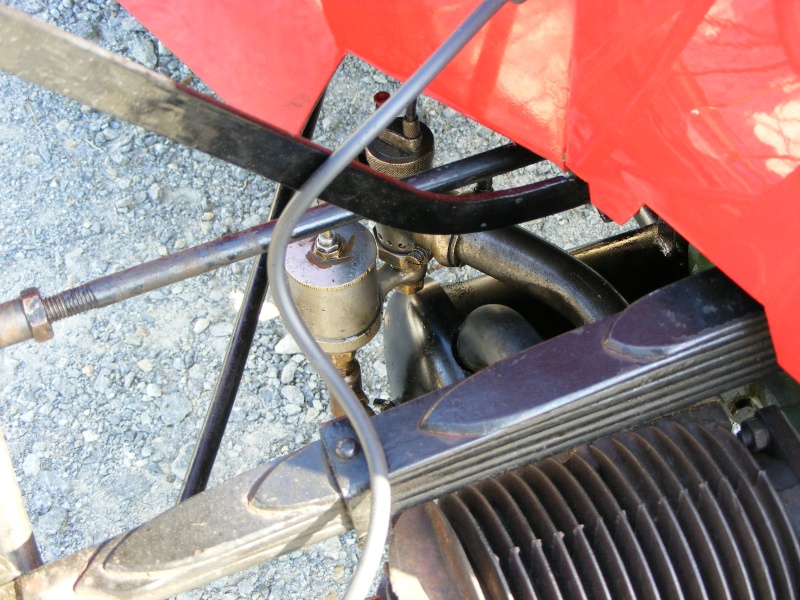

MessageSujet: position des bougies et distribution   Mar 29 Mai - 22:30
Bonjour à Tous
Suite aux nouveaux essais de mon engin, j'ai quelques petites questions (j'ai bien des idées mais désirerai confirmation)
_ Suivant diverses photos de l'engin, j'ai remarqué que les bougies étaient montées soit devant avec le décompresseur derrière ou l'inverse ,quel est le meilleur montage?
_ En regardant par les pipes d'admission, je me suis aperçu que sur un des deux cylindres le bas de la jupe de piston ne dégageait pas entièrement la lumière d'admission d'au moins 1/4 de la hauteur, ce qui pour moi diminue le temps d'admission d’où perte de puissance.
Qu'en pensez vous et possesseur de Sima Violet avez vous le même problème?

maintenant une question technique.
L'engin maintenant fonctionne bien à partir d'un certain régime, et les performances changent complétement suivant les échappements +/-15km/h
avec l'échappement le moins bruyant , il éternue de temps en temps cad retour de gaz échappement par le carbu
Cela est du à quoi?
le volume de l'échappement est il en cause?
rappel , le moteur est un flat twin 500cc 2 temps
