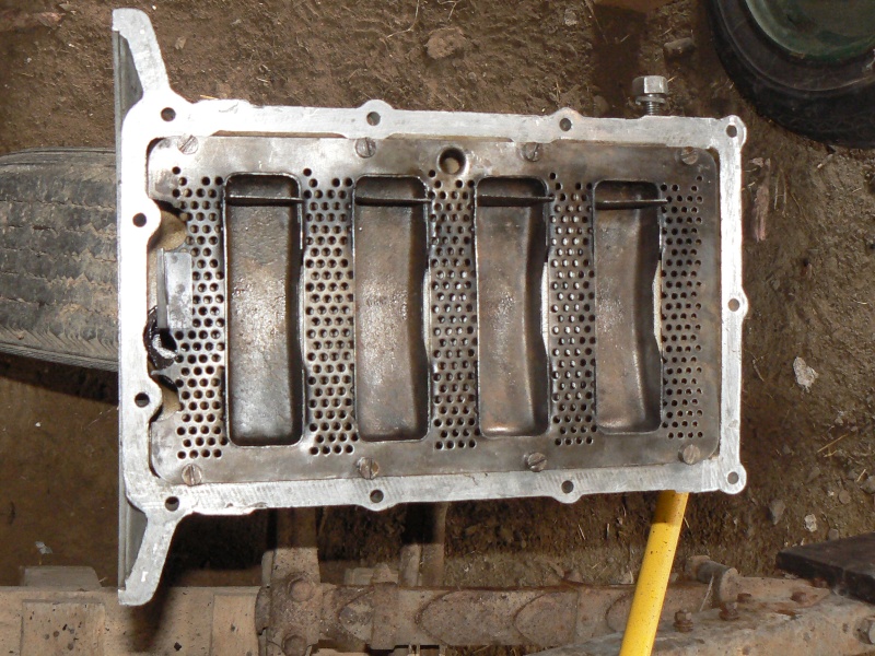

J'en profite également pour te mettre des photos de ma culasse Ruby et des augets de la 5hp :
La profondeur des augets est de 30 mm.
Nombre de messages : 1689
MessageSujet: Re: Le Sandford de mon père   Lun 25 Juil - 18:54
Merci mais les 0,13 bar ne  se verraient pas beaucoup sur le premier hélas car l'échelle est linéaire.
Ta culasse Ricardo est pour quel moteur? Austin 7?
Les augets sont en alu, venus de fonderie avec le carter sur le Ruby.
Non sur ma 5 hp Citroen
Les augets sont donc en tôle.
Oui et beaucoup plus profonds, mais les cuillères sont aussi plus importantes.
