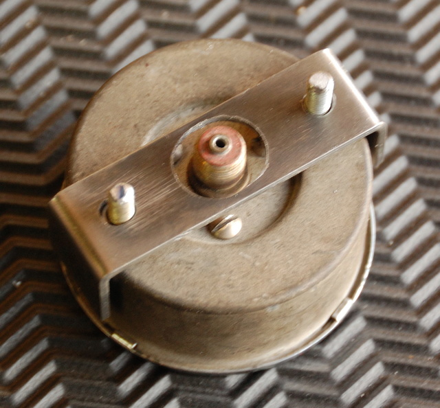

Il doit donc remplacer le petit à droite:
Première chose, lui faire une fixation car il n'y a rien:
Je lui ai fait une petite bride:
Mais il a fallu changer les vis M5 qui étaient à l'ancien pas fin. Je n'ai pas d'écrous à ce pas. (Si vous avez une source je suis intéressé)
Au passage, il s'agit d'une classique cellule de Bourdon:
