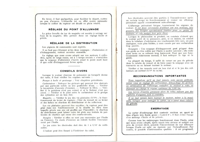

Bonsoir à tous,
J'ai la notice correspondante aux Ruby, D, DS, E, ES. Si ça peut aider:

Merci à tous! Excellent.
Mon moteur est un ES et cela semble cohérent en effet.
Cependant, en bavardant avec Michel Piat, président du club Georges Irat nous sommes tombés sur une surprise. Il me conseillait de bien tringler le vilebrequin pour déboucher les conduits. Or mon vilebrequin n'en a pas... Les bielles par contre en ont. Les paliers de bielles sont lubrifiées par des "cuillères" des bielles qui passent dans des sortes de gouttières, une par bielle, elle même alimentées par la pompe à piston avec clapet à bille.
Donc il y a deux types de lubrification des paliers et on ne sait pas trop auquel cette notice fait référence mais je serait tenté de dire plutôt au moteurs dont les paliers sont lubrifiés sous pression par le vilebrequin.

La notice préconise 3600tr/mn max. Mais comme me l'a appris Ruby DS, est ce pour les moteurs qui graissent sous pression ou ceux qui barbotent au niveau des bielles?
Par contre ce que j'aimerais savoir c'est si ces 2 types de moteurs ont été fait en parallèle ou si c'est un évolution et à partir de quelle date.
