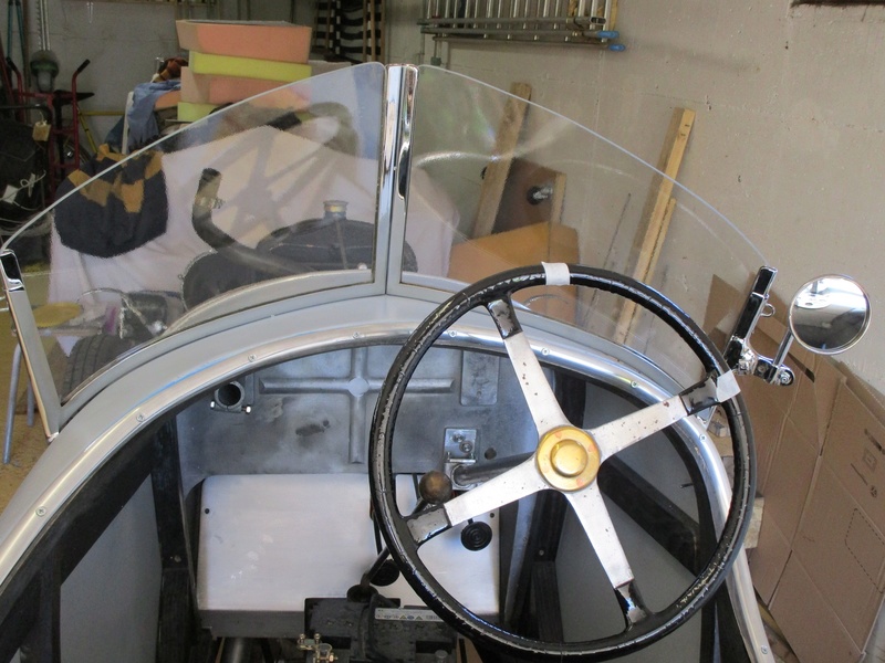

Pour le pare brise j'ai fait un gabarit et je l'ai fait découper chez un vitrier. Petit pb quand je leur ai dit que c'était des pare-brises ils ont tiqués à cause de la sécurité Ils m'ont donc proposé de les faire en verre sécurit mais ça faisait envoler le budget.
On a trouvé un compromis en mettant un film plastique adhésif côté intérieur, dans ce cas s'il se brise les morceaux restent collés
Le cout était beaucoup plus raisonnable 110 euros pour la paire
Par contre bonjour la galère pour les glisser dans le support avec les profils en caoutchouc car mes supports chromés sont d'une seule pièce.
Jean Marie

Excuse moi j'avais oublié la photo avec les verres
Intéressant cette astuce. 110 € c'est raisonnable en effet. Ils ne t'ont pas proposé en triplex? C'est peut-être trop épais, 8 mm je pense.
Jean Marie
On peut parfois lubrifier au savon ou à la bougie...

Bonjour Lallou, merci pour ces réponses, mais ma question porte plutôt sur le support chromé du parebrise. L'as-tu fabriqué (j'imagine que oui). comment faire ?

Réponse pour creusois, ce support faisait partie de l'achat. J'ai eu d'ailleurs quelques interrogations sur son adaptation avec la courbure de la carrosserie car cette dernière était neuve et ce support d'époque. Mes inquiétudes étaient fondées car sans le verre il se voilait pour la fixation, avec les verres il a fallu déformer les supports à trois trous en forme d'ovale et bricoler le raccord du milieu pour que ça tombe juste avec la courbure.
Je pense que c'est introuvable la seule solution en fabriquer avec du profil en U mais déjà il faut en trouver car il doit être plus haut que large et ensuite il faut le cintrer à chaud pour épouser la courbure et ce ne doit pas être une mince affaire, il y a bien les Saute vent-Brooklands mais ils sont droit.
Tiens nous au courant
Pour Renaud il y on regardé avec du verre feuilleté, ma contrainte était de ne pas dépasser 5mm taille de mon rail avec le profil caoutchouc
mais le prix était encore pire que le sécurit et il ne pouvait pas trop polir les bords

Very Happy Pour le pare-brise il faut demander à Didier qui a fabriqué celui de son AL
http://tricyclecaristes.forumr.net/t439-un-nouveau-de-plus

Pour le saute vent tu peux peut-être regarder du côté des vieilles anglaises, j'ai eu cette idée en regardant celui de ma TC
Une photo de celui d'une MGA; si tu en trouves un vieux tu pourrais peut-être le recouper pour l'adapter à l'Amilcar sinon ce sont les rois de la refabrication.
En anglais c'est un "windscreen frame"
Jean Marie

Si ça peut t'aider, voici quelques photos de la réalisation du pare-brise du Salmson en photo quelques messages plus haut.
D'abord le maquettage, en carton puis en bois
Les profilés en laiton ont de mémoire été achetés chez Tartaix à Paris. Une superbe boutique à l'ancienne pas très loin de chez Weber. Ils ont un site pour les dimensions de profilés mais il y a plein d'autres choses chez eux !
Le cintrage c'est fait très progressivement sur ce type de plieuse. Il faut prendre le plus grand galet possible et y aller en douceur pour de pas faire de "crocs"
Pour éviter d'avoir un jeu entre les 2 U verticaux qui composent la partie centrale, j'ai brasé une tôle de laiton épaisse pliée en son milieu. L'ensemble des assemblages est fait par brasure argent
La fixation au centre est faite par une tige filetée insérée et brasée avant de mettre la tôle de fermeture et j'ai ajouté 2 fixations latérales
Il ne resteplus qu'à faire nickeler chez un spécialiste
et à assembler sur la caisse
Les vitres ont été taillées sur mesure en verre trempé. J'ai préféré éviter le verre feuilleté car la tranche est visible et donc polie.
Presque 8 ans plus tard et après des milliers de kilomètres (je n'ai pas compté), tout cela n'a pas bougé et la voici il y a 8 jours à Reims!
Un regret et au passage un conseil s'y tu veux te lancer : prendre en compte dès le début le joint à mettre en place entre le pare-brise et la caisse. Je n'avais rien prévu et du coup j'ai galéré et le résultat est discutable. L'idéal serait de prévoir un profil sous l'encadrement qui servirait d'attache au joint.

MessageSujet: Re: NOUVEAU SUR LE FORUM    Lun 11 Sep - 19:37
Je touche au but, reste la sellerie le câblage électrique à terminer et remontrer ma magneto que j'ai envoyé chez le bobineur car elle m'a lâché et je pourrais enfin faire qq. tours de chauffe.
Bien amicalement à tous
Jean Marie

MessageSujet: Re: NOUVEAU SUR LE FORUM    Lun 11 Sep - 19:54
Toujours un superbe boulot depuis le début jusqu'à la fin!
Quel beau tableau de bord aussi. Les mêmes instruments que sur le Sandford d'ailleurs, sauf le Nivex, qu'on n'a pas...
Je vois que tu avais la clef du contacteur, j'ai dû la fabriquer!
Fais-nous profiter de la suite.
Amitiés cyclecaristes,
