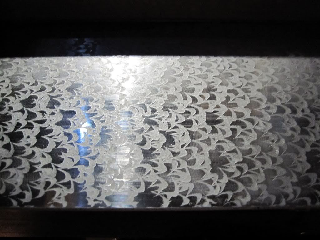

Hé hé, petits bouchons, beau rendu
Evitons les écailles de poisson, trop régulier... au bout de 3 jours, ça sent  Crying or Very sad  Suspect

Very Happy Beau ce bouchonnage, une petite barquette?
