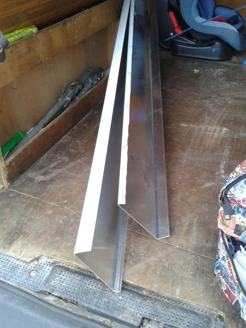

Et le plus compliqué j'ai attaqué les "bas de caisse" en alu.

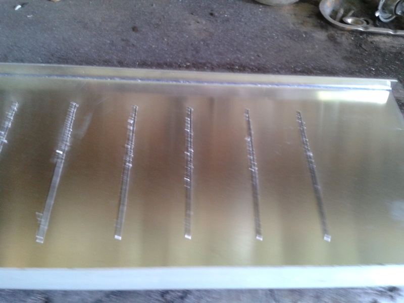

J'ai commandé deux feuilles d'alu (en allemagne c'est bien moins cher) je les ai pliées au travail avec la plieuse de 2metres manuelle.
La face extérieur est polie et recouverte d'un film
Traçage des découpes
J'utilise un disque acier fin pour couper, de l'extérieur vers l'intérieur pour avoir les bavures sur le coté non visible
Comme je n'ai pas de presse, je me suis bricolé ce truc pour emboutir, je fais sa sur l'acier depuis des années sa fonctionne pas trop mal.
Apres donc on tape de l'intérieur vers l'extérieur
On enlève les bavures au cuter et on retire le film
En voila un de fait, reste a faire le deuxière puis a faire toutes les découpes et autres perçages pour adapter ces pièces a la voiture.
