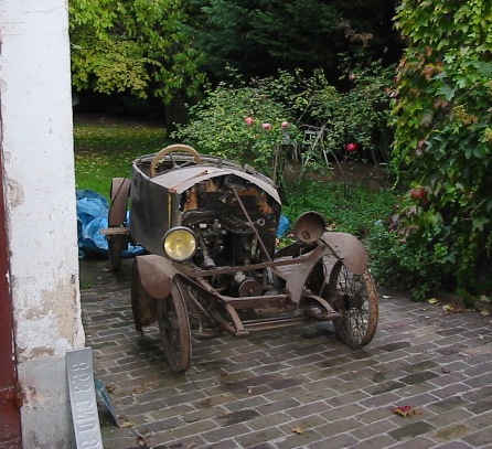

MessageSujet: Re: Bignan cyclecar   Jeu 10 Déc - 15:26
Restauration cyclecar Bignan
