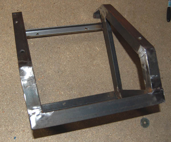

Si tu regardes les photos du côté droit de mon auto, tu verras la solution à peu près conforme à l'origine. Il s'agit d'un support en ferraille fixé au longeron droit et qui se place entre le longeron droit - traverse derrière la boite - tirant de pont. Ma solution n'est pas strictement d'origine car les dimensions des batteries ont un peu évolué depuis les années 20. On voit la pièce sur la photo ci-dessous. Les gens sont parfois surpris de la voir dépasser sous la voiture mais la pièce est décrite dans les catalogues de pièces et il ne faut pas oublier que ce châssis a été conçu pour des voitures à phares à acétylène et que l'électricité était une option.

Bonsoir Didier, merci pour cette info et pour la photo, je vais tacher de réaliser une ouverture dans le "plancher" et je vais réaliser un support semblable.

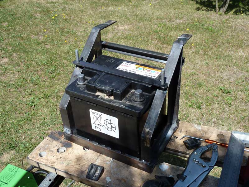

Voici quelques photos de la fabrication. La 1ère montre le support du VAL et les suivantes celui de l'AL en cours de construction. La principale différence est la patte de maintien de la batterie, sur l'AL il y a moins de risque de mettre en court circuit les 2 bornes de la batterie. Prend bien tes dimensions, çà passe tout juste par rapport au tirant de pont.
Sur les 2 dernières photos, il reste à recourber les 2 pattes supérieures vers le bas pour chapeauter le longeron.

Super, merci beaucoup, je vais m'inspirer de tes réalisations.
