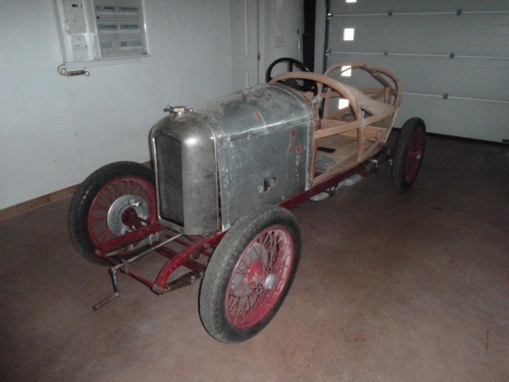

Voilà la bête, beaucoup de boulot en perspective, tout ou presque est à reprendre...

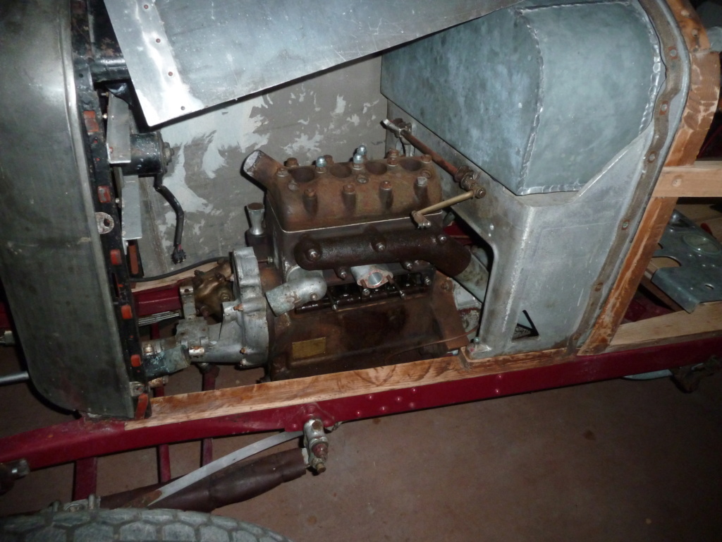

Début des hostilités, déjà des trucs qui ne collent pas  Evil or Very Mad
le radiateur est un CGS, trop haut de 45 mm, la calandre à été rallongée de 45 quand à elle, dommage, je venais de faire réviser le radiateur...
Le train arrière est probablement un cgs aussi, ou cs ? il y a bien un différentiel, mais les supports de ressort sont mal positionnés pour le cgss, j'ai un empattement de 34mm de trop.
Ici la place que le train devrais avoir à 2323 mm
L'arbre du pont est aussi trop long du coup !
La traverse peut elle restée sur place ?
Les support de ressorts/freins sont-ils refabriqués ?

Pour l'arbre de transmission c'est pas trop compliqué il me semble, il suffit de le couper et de refaire à la fraiseuse une rainure de clavette.
Par contre je comprends pas pour le pont sur tes premières photos il était bien monté sur le chassis

Pour l’arbre de transmission c'est dans mes cordes!
Oui le train arr était monté, mais la côte des 2323mm ne collait pas !
La fixation des lames devraient êtres positionnées plus bas pratiquement dans l'axe des roues
J'ai comparé avec la cgss du stand de rétromobile et la pièce de support est différente
on le vois aussi sur les plans
MessageSujet: Re: un nouveau sur le forum avec une nouvelle Amilcar :)   Lun 11 Fév - 23:22
Je n'osais pas le dire mais ce n'est pas un pont cgs ou cgss.
Il me semble que la différence d'empattement entre cgs et cgss se fait sur la longueur des lames de ressort plus peut être le chassis plus court.
Les grands spécialistes Amilcar sauront mieux te répondre que moi

oui c'est cela, mais mon châssis colle et les lames aussi, ils ont du monter ce train à l'époque pour avoir un différentiel , sans ce soucier du reste Sad
MessageSujet: Re: un nouveau sur le forum avec une nouvelle Amilcar :)   Mar 12 Fév - 0:01
Moi j'opterais pour cette solution.si tu peux le faire
Trouver un modèle des pâtes de fixation des lames
Les reproduire en tout 4
Démonter les roulements sur les arbres de transmission pour éviter de les détériorer
Faire un gabarit de positionnement
Puis souder les nouvelles pâtes sur le pont.
Couper les ancienns pâtes et meuler les bavures pour que ça s'approche le plus possible d'un cgss.

Pas mal comme idée oui , si c'est de l'acier, ce que je pense, pour de la fonte on oublie, cela ne tiendra pas.
Tout le reste est conforme, le train avant est bon ...

Oui les ancrages des ressorts sur les CGSs sont sous le pont.
Cela aura pour effet de rapprocher le pont du bout du châssis,
et si vos ressorts sont bons cela vous donnera un empattement de 2,323

Reste plus qu'à trouver une paire de supports ou m'en faire usiner...Je vais pas modifier ceux en place, trop risqué...
Vais déjà les dessiner...
