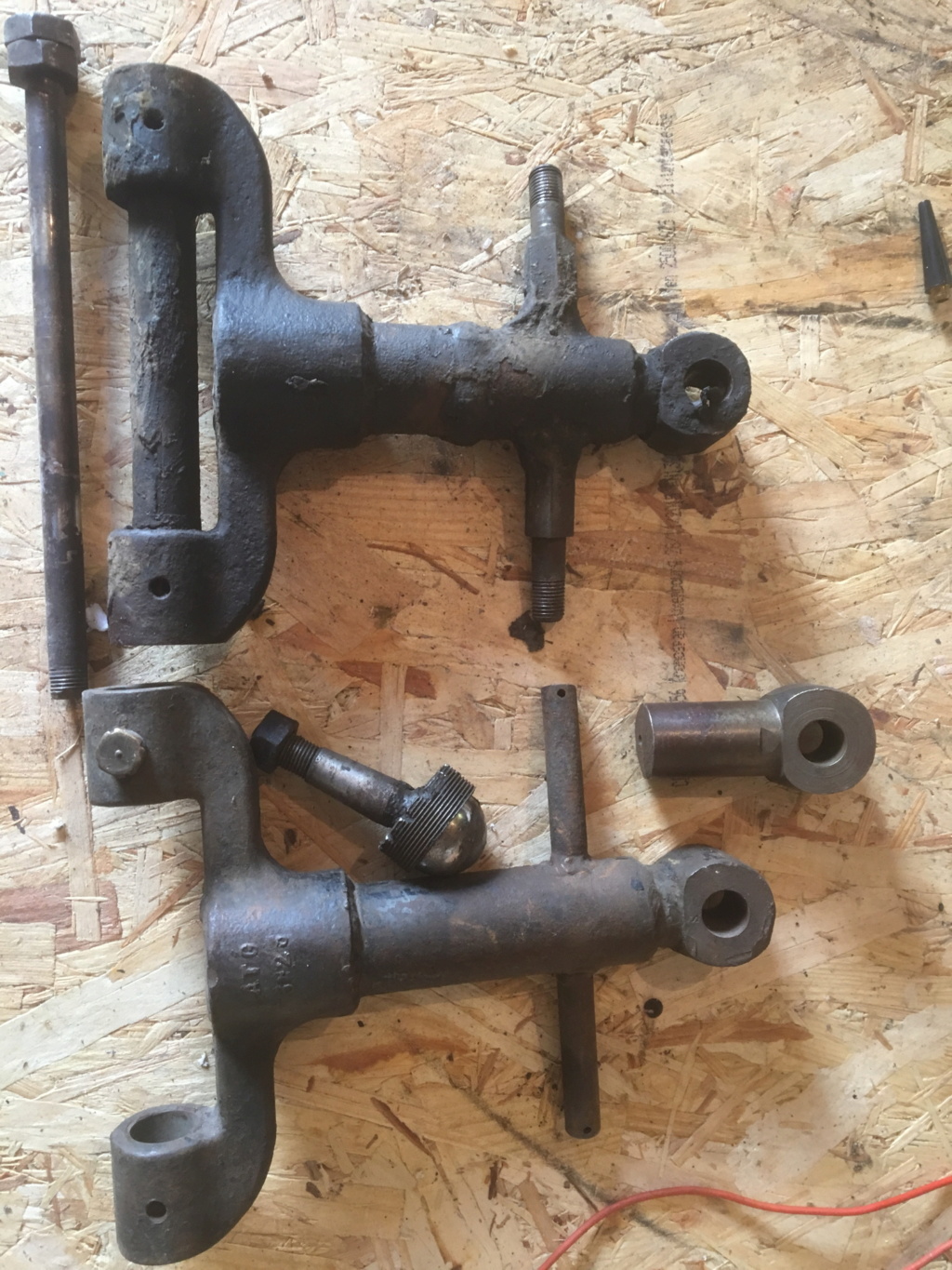

Dés le début, je pressentais de l'artisanat dans le montage des suspensions, et je ne trouvais pas traces des fameux anneaux Neiman. …
Forcément ils avaient été remplacés par de vilains ressorts ...
Du coup, les bras de suspension avant ont été méchamment transformés et le remontage des anneaux caoutchouc que j’ai acheté au club est impossible en l'état.
Bon, le tam-tam du club de l'élite battant rappel, j'ai pu retrouver un bras neuf chez un membre du Bordelais.
L’idée étant maintenant d’en faire refabriquer un en partant d’un des bras transformé et en copiant le neuf. J’ai trouvé quelqu’un pour le faire.
Mais une appréhension me taraude : Si le gars se plante et loupe son coup, je suis eu, je n’en ai pas d’autre et pas eu moyen d’en trouver un via le club.
Je suis tordu, hein ? Mais non, il ne peut pas le rater.
