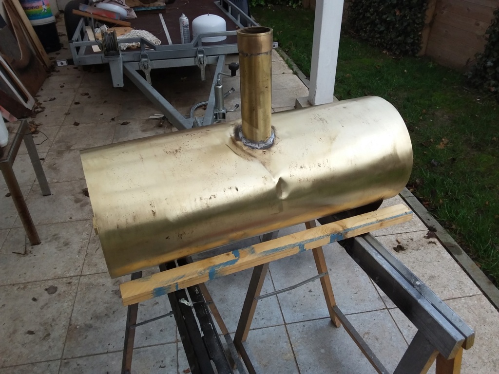

Le réservoir malgré ses quelques bosses semblait en bon état , malheureusement une épreuve sous pression a révélé une bonne dizaine de craquelures que j'ai réparé à l'étain mais qui me condamne à une reconstruction totale. ..
