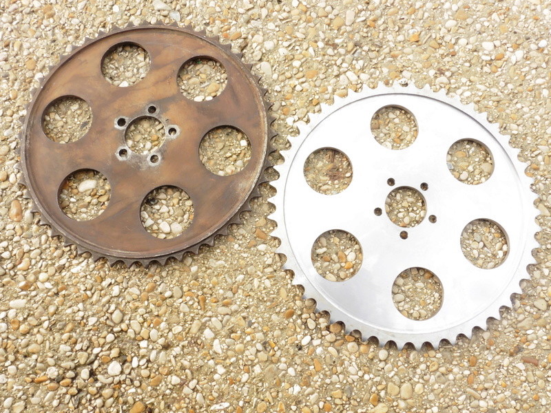

Les disques de 'CARTE DE LYON' découper dans de la feuille de 2mm et 5 mm,il n'y à plus qu'a les assemblés.
Voila l'ensemble est remonté avec pignon neuf retailler sur mesure et tout les roulements sont neufs.
A suivre....
