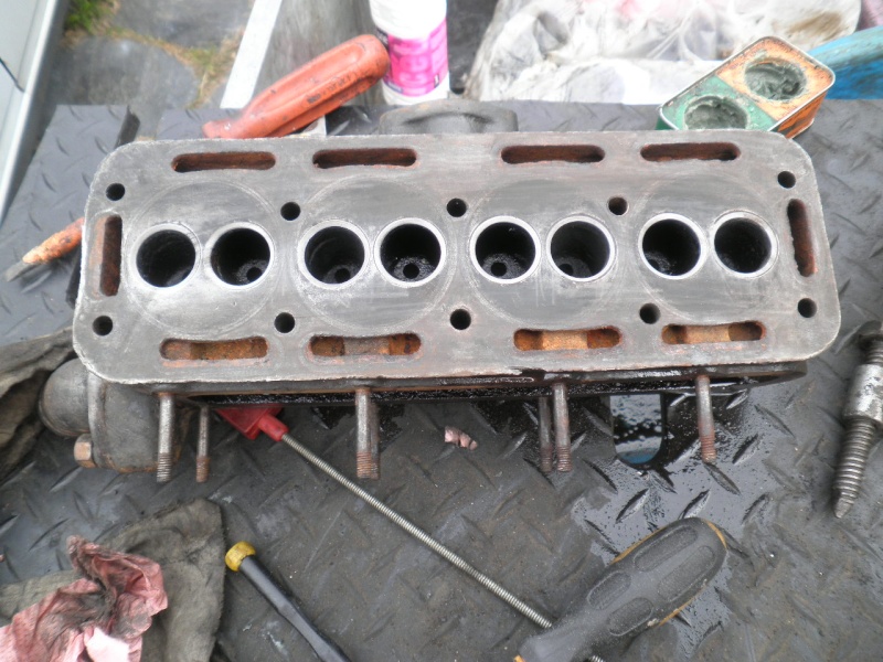

coté culasse, pas trop mal un rodage suffira
Mais où donc sont les bougies sur ce moteur?
Nombre de messages : 1694
MessageSujet: Re: DFP 1100 type 7cv   Dim 17 Avr - 13:00
Ouf! J'ai retrouvé les bougies "latérales" en quelque sorte sur les photos du moteur monté. Ce n'est pas ce qui me plaît le plus sur cette mécanique très jolie par ailleurs, mais, évidemment cela simplifiait la fonderie de la culasse.

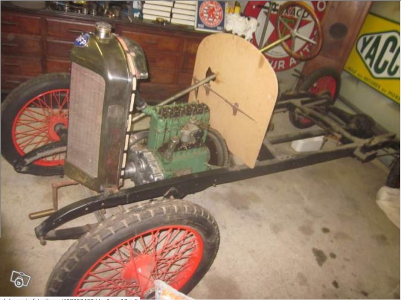

http://www.leboncoin.fr/voitures/408323407.htm?ca=18_s
bon d'accord c'est un peu chère mais c'est pas courant
contrairement à ce qui est indiqué dans l'annonce ce n'est pas un moteur chapuis mais un DFP.
il y a qq semaines il y avait un moteur de DFP sous l'annonce moteur de cyclecar sur le bon coin à vendre avec sa boite et magnéto pour 1500 euros de mémoire. Il n'est resté à peine 2 semaines et n'ai pas eu le temps d'appeler pour connaitre les n° de serie. si c'est un membre de ce forum ...

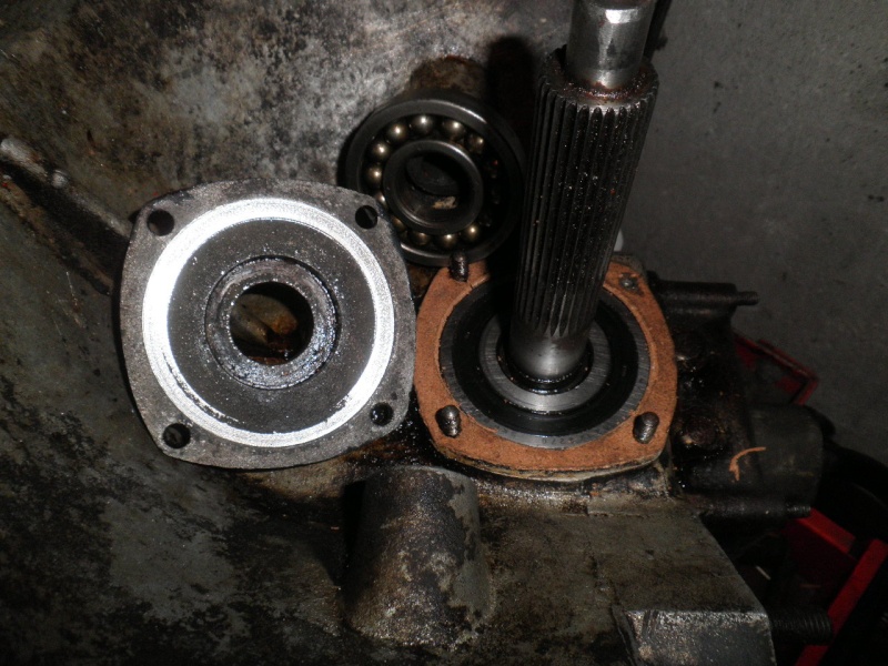

qui connait ce genre de montage ? l'objectif démonter la fusée pour changer les roulements de roues
MessageSujet: Re: DFP 1100 type 7cv   Sam 10 Aoû - 17:37
Drôle de montage effectivement.
Pourquoi ont-ils mis 2 roues arrières?
Nombre de messages : 567
MessageSujet: Re: DFP 1100 type 7cv   Dim 11 Aoû - 12:31
il y a trop de puissance à faire passer Razz
en fait c'est un arbre en une seule partie qui rentre par la droite. le gros écrou sert de bride au niveau du pont en plus des 2 brides de chaque coté bloquant les roulement coté roue.
enfantin sauf que la couronne est montée serrée mais cela me donne suffisamment de jeu pour extraire les roulements.
