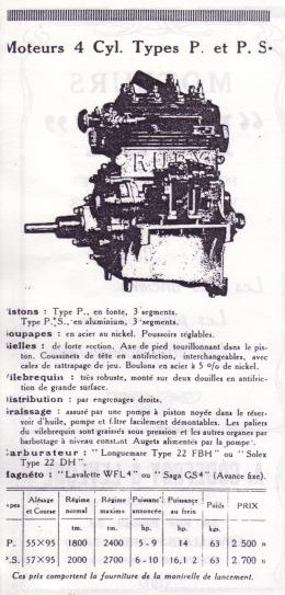

Very Happy Bonjour Mr. Tebbett,
Difficile de dater un moteur, par contre les « constructeurs » des cyclecars de cette période étaient pour la plupart des assembleurs de pièces de provenance diverse, et H. Godefroy & Levèque fabriquant des moteurs Ruby un des gros fournisseurs pour beaucoup de ces marques éphémères, il est donc fort probable de trouver ce moteur sur d’autres cyclecars de cette époque.

Bonjour, une copie de la notice d'entretien est disponible à cette adresse : ruby

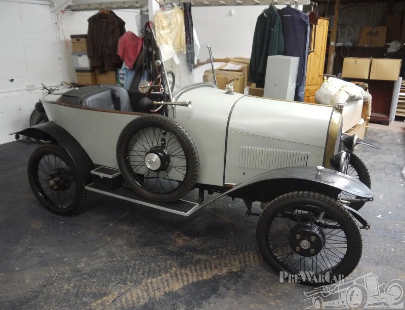

Carteret 1921 for sale
http://www.prewarcar.com/index.php?option=com_caradvert&view=ad&section_id=1&id=226710&Itemid=432
1921 Carteret Cyclecar. Probably the only survivor. Made in Paris circa 1920-22. Ruby engine, originally friction drive but fitted with conventional gearbox many years ago. Interesting specification with rack and pinion steering and cantilever rear springs. Original body and wings, all restored, engine rebuilt with new pistons, etc.. Needs clutch adjustment and some minor fettling. For sale due to owner having to many other motor cars! French carte grise and NOVA acquired but not UK registered.
