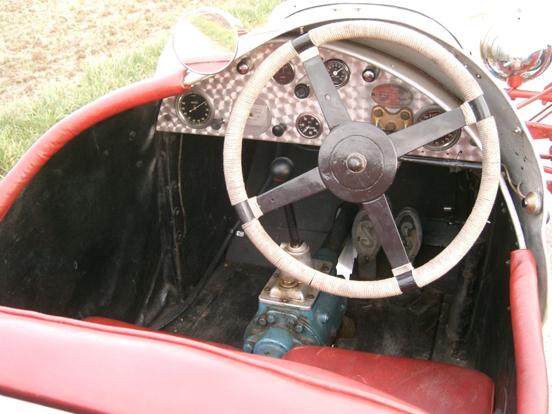

La réflexion de Philraynaud est judicieuse concernant la couleur de la boite, c'est vrai que l'alu tel quel aurait été peut-être plus joli, du moins pour le couvercle.
C'est toujours possible, non? Voici à quoi ressemble ma boite.
Il semble que mon bleu soit différent, même si le reste du chassis a été repeint en rouge plus tard
Par contre ce qui est intéressant en voyant les photos du chassis nu, c'est que sur mon Sandford, le tube inférieur du chassis est doublé ce qui renforce ou rigidifie considérablement le train avant.
On le voit bien ici sur la photo annexée, et à voir les fixations cela semble pourtant être d'origine. ..
