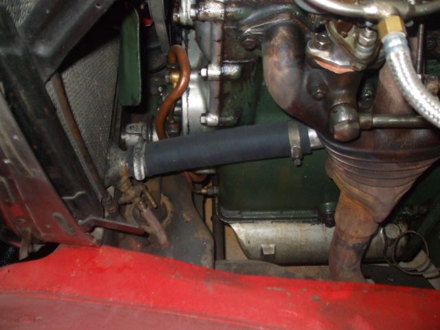

changement des durites d'eau et rinçage du circuit de refroidissement
16 pints = 9 litres Shocked ouch !

sinon j'ai changé la durite d'eau supérieure
