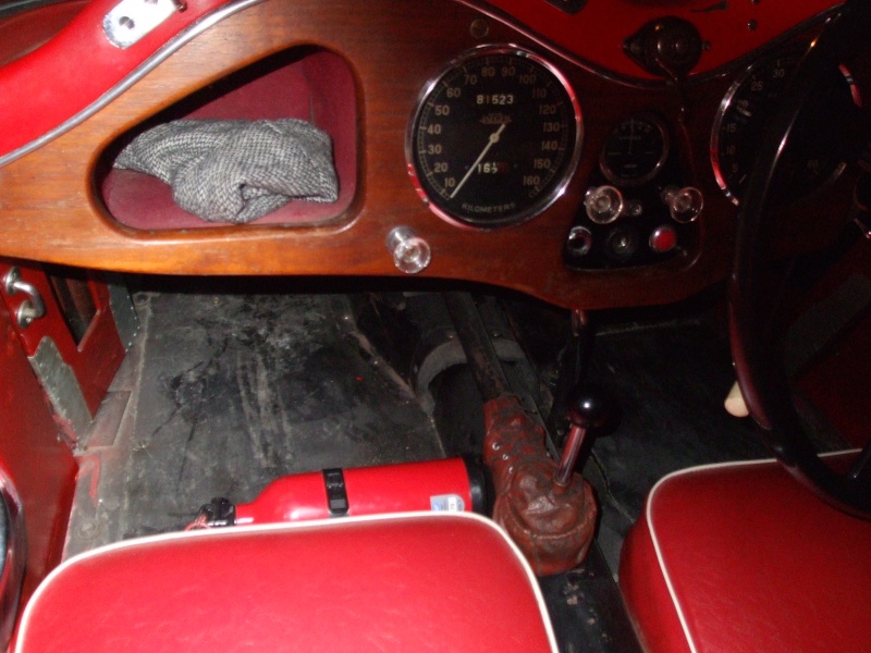

MessageSujet: Re: Singer Nine Le Mans 1934 : le retour de l'Ecurie Lapchin    Dim 24 Avr - 20:33
pose de l'extincteur
