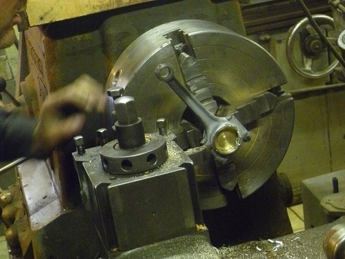

Le regul, tout un art :
Là, il est foutu:
Faut étamer, chauffer, mouler, couler :
Quand c'est froid on usine l’alésage:
et puis la largeur, après avoir rapidement tourné un mandrin sur lequel on sert la bielle:
dernière étape, on ajuste sur le vilebrequin:
