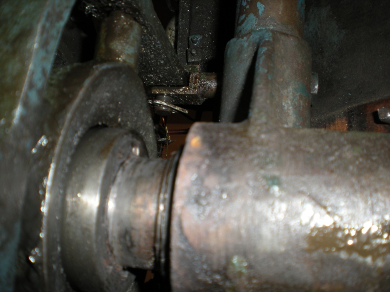

Je cherche un renseignement au sujet de la transmission sur le Sandford.
J'ai remarqué que l’arbre de transmission qui sort de l’embrayage vers la boite peut coulisser longitudinalement (avant/arrière) sur plusieurs centimètres dans son tube. (voir photos)
Est-ce normal, y a t-il une pièce ou un système d’arrêt qui empêche cet arbre de se déplacer d’avant en arrière en roulant,
et qui évite l'extrémité de l'arbre de sortir en partie de l’embrayage?
Photo 1, arbre poussé vers l'avant
photo 2, arbre poussé vers l'arrière
Qu'est-ce qui l'éviterait de sortir autant de l'embrayage et de garder sa position tel que photo 1?

MessageSujet: Re: arbre transmission Sandford   Sam 6 Nov - 19:40
Désolé pour mon abcence du forum
Markus il y a tous simplement un ressort en bout de l arbre dans la piece a cannelure qui centre les disque de l embrayage
