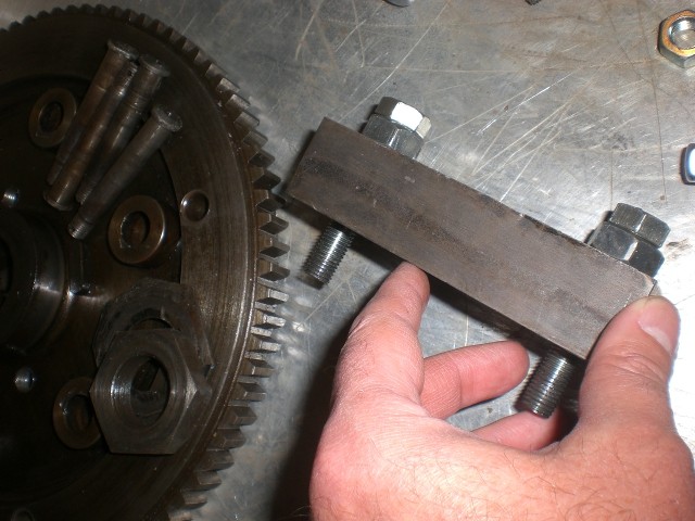

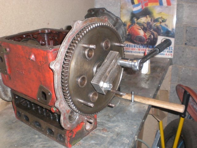

Grande nouvelle : deux après le début du démontage de mon moteur, ce satané volant moteur est enfin sorti ! cheers
Petit rappel des épisodes précédents, j'avais commencé à refaire ce moteur car une soupape d'échappement grippait. M'étant cassé la gueule sur le campus fin 2011, je me suis retrouvé avec deux vertèbres cassés, et à ce jour, je suis toujours en arrêt de travail, en attente d'une opération éventuelle. Ca n'est donc pas moi qui suis intervenu sur le moteur mais un copain, qu'il soit remercié.
Ayant tordu pas mal d'outils divers et variés pour tenter de sortir ce volant moteur, un autre copain m'a confectionné un outil intordable (acier "outil")
Le voici en place sur le volant moteur
Jean vérifie qu'il tire bien dans l'axe en alternant la tension sur l'un et l'autre écrou, et progressivement, ça sort
Enfin !!!
Deux minutes plus tard, le volant moteur vient tout seul...
La suite dans un prochain message.

Bon, je continue donc mon exposés des travaux de samedi. Nous avons enfin compris pourquoi ce satané volant moteur tenait aussi ferme au vilebrequin que jadis Margareth Tâtechaire à sa politique de démolition en règle de l'industrie britannique.
Là, où le cône d'emmanchement sur l'arbre et son équivalent à l'intérieur du volant moteurs auraient du être lisses comme des fesses de bébé, il y avait une surface aussi vérolée que les joues d'une vieille maquerelle :-)
Le vilebrequin
L'arbre moteur
Nous nous interrogeons sur l'origine de cet état de surface qui suffit à expliquer l'impossibilité de retirer le volant par des procédés normaux (ce que conseille le BSA Front Wheels Drive Club, c'est de le mettre en tension avec un extracteur puis de donner un bon de coup de masse pour le décoller.).
Nous supposons, à défaut de certitude, qu'un précédent propriétaire maladroit aurait remonté le volant en oubliant de remettre la clavette, ce qui aurait abîmé la portée, avant de s'apercevoir de son erreur, de re-démonter et de la remettre. J'imagine que la rupture spontanée de la clavette est impossible.
L'idéal serait de baguer le volant moteur et de rectifier les deux portées.
Mon ami Jean a alors entrepris une tentative de rectification sauvage à la dremmel. Le but était de voir si on pouvait supprimer les bosses, en laissant évidemment les creux, que nous n'envisageons pas recharger.
Il intervient doucement avec l'outil "papier de verre", en vérifiant au réglet avec une lampe derrière, qui fait ressortir immédiatement les défauts. Une demi heure plus tard, les principaux défauts ont disparu et le volant moteur rentre sans trop forcer, hormis sur les quatre ou cinq derniers millimètres. Ca devrait suffire pour permettre un re-démontage ultérieur pas trop difficile, surtout que je compte bien remonter tout çà à la graisse au cuivre.
