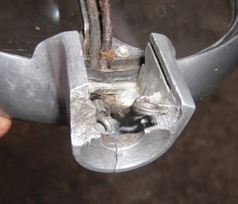

MessageSujet: Re: Réparation et polissage de la fonte d'alu ?   Dim 14 Nov - 17:18
sherlock a écrit:
byc44 a écrit:
pour les réparations sur alu et fonte d'alu j'utilise les fameuses baguettes alu vendues dans les bourses, j'ai refait pour un copain ( qui soude pourtant l'alu ) la fixation de ses feux a en zamac et même après usinage cela n'a pas cédé.
S'agit-il de ces baguettes durafix ou weldteam dont j'ai entendu parler ?
Etant au poit mort pour mon moetur, par manque de de douille assez garnde, je m'occupe de la calandre.
Est-ce que le chromage tient sur une brasure à la durafix ? (et est-ce que la durafix résiste aux baisn d'acide avant chromage ?)
Ma calandre est en effet mal en point et a besoin de sérieuses réparations...
Nombre de messages : 606
MessageSujet: Re: Réparation et polissage de la fonte d'alu ?   Dim 14 Nov - 18:35
Vu le titre du sujet, je suppose que ta calandre est en alu. Dans ce cas pourquoi veux-tu la faire chromer ?
