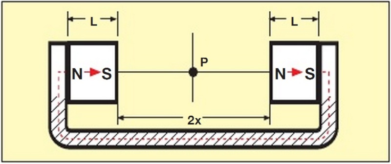

Je pensais a un montage de ce genre :
avec des aimants de ce genre :
http://www.supermagnete.fr/Q-60-30-15-N?img=4
