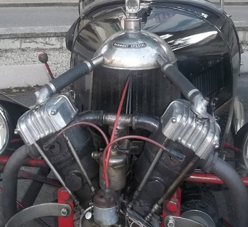

Sur le jaune les tiges sont étranges,
Elles sont de diametre plus important au milieu que sur les bouts.
Elles sont très légères et ne prennent pas à l'aiment, de l'alu...?

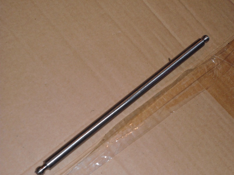

Pour ma part, j'ai opté pour une solution moins élégante... et plus radicale: j'ai taillé dans la masse en 35NCD16! C'est certes plus lourd, mais jusqu'ici, ca fonctionne, et mon niveau de "pilotage" ne m'a pas permis de constater une perte de performance. Je les envoie maintenant au chromage pour avoir les embouts bien durs.

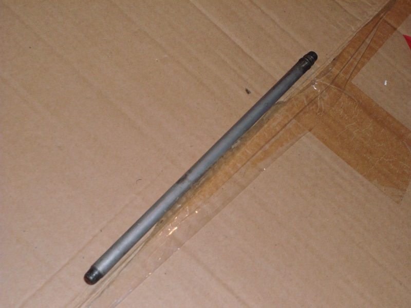

MessageSujet: Re: Tige de culbuteur Darmont Spécial   Mer 20 Fév - 1:33
Voilà quelques photos... D'abord, un poussoir d'origine (tube + embouts):
Puis, mon bricolage raté à base de poussoirs de cox
La nouvelle version dans la masse:
et enfin, les 3 ensembles:
