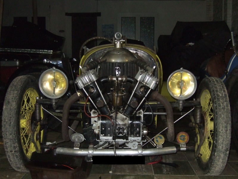

Je viens d'adopter un darmont.
C'est un spécial jaune que beaucoup connaissent.
Il y avait un probleme de magneto, les étincelles sont maintenant meilleurs, les démarrages sont encore difficiles, le ralenti pas terrible, mais il tourne.
J'ai de quoi occuper les longues soirées d'hiver, le but est d'attaquer le printemps en pleine forme.

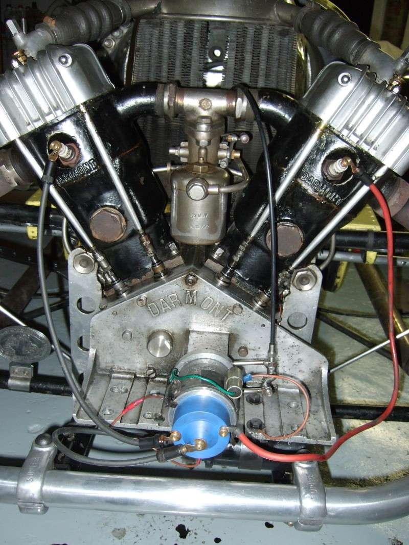

Les magnétos sont à l'établi, il tourne avec un allumeur de panhard sur un support maison.
L'Admin m'a déja fait la leçon, c'est provisoir, le temps de faire de bonnes magnétos.

Voici l'allumeur version 2 en bout d'arbre à came.
C'est un allumeur de GS avec came spéciale et chapeau spécial.
Non, GS, ce n'est pas Grand Sport, mais citroen GS.
Il démarre maintenant parfaitement, tourne bien, et accélère fort, j'ai roulé quelques km, mais la méteo ne s'y prète pas.
Combien d'avance pour un spécial? en degrès et en mm de course?
Je suis impressionné comme il faut en mettre beaucoup pour que ça marche bien.
Un grand volant pour une meilleur prise en main.

Pour eviter de fabriquer une came spéciale, tu peux peut etre utiliser un boitier d'allumage de 2cv avec la bobine pour 2 cylindres. le boitier est plat, tout en alu, sa reste discret.
