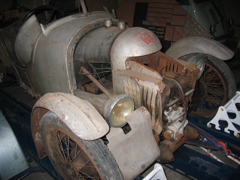

Salut à tous, il ya très peu d'information que j'ai sur mon Darmont.
Je l'ai acheté chez un antiquaire,
 Il a dit qu'il l'a acheté dans une ferme loin
 La voiture était à l'air libre pendant 60 ans
Je regrette de ne pas avoir une histoire beaucoup plus intéressant et beau
Je voudrais, si vous pouvez dire en quelle année il s'agit et toutes les informations sur la
Jusque-là, l'île Mauricio
Hola a todos , es muy poca la informacion que tengo de mi darmont .
Se lo compre a un comerciante de antiguedades ,
El dijo que lo compro en un establecimiento rural muy alejado
El auto estaba a la intemperie hace 60 años
Lamento no tener una historia mucho mas interesante y bonita
Me gustaria si me pueden decir de que año es y toda informacion acerca de el
Hasta luego Mauricio
Nombre de messages : 175
MessageSujet: Re: Premier pas   Ven 8 Fév - 3:00
Extraordinaire épave !
Il a certainement eu une histoire mouvementée au vu des modifications, en particulier la direction et la grille sur le capot.
Need some work
Bon courage
Nombre de messages : 131
MessageSujet: Re: Premier pas   Ven 8 Fév - 17:01
Il me semble aussi que sur une des autres photos, on voit une portière! Shocked
C'est que le passager ne devait pas être bien grand Laughing

si! Malheureusement, je me suis précipité pour éliminer d'autres réformes encore plus pittoresque,
avait un front cachant le moteur très aérodynamique affraid
si !! lamentablemente yo me apresure a quitar otras reformas aun mas pintorescas,
tenia un frente que ocultaba el motor muy aerodinamico affraid
MessageSujet: Re: Premier pas   Dim 10 Fév - 14:47
Quelque chose de ce genre?
Nombre de messages : 1731
MessageSujet: Re: Premier pas   Lun 11 Fév - 12:38
Holà Mauricio,
Il y a certainement beaucoup de travail mais il me semble très complet?
Peux-tu nous dire ce qu'il manque?
Ciertamente, hay un montón de trabajo, pero parece muy completa?
¿Puede decirnos lo que falta?

Hola Crestmobile , perdon por la demora, es que estuve de vacaciones en la playa
si muy similar ,
pero tambien tapaba el frente del motor
Bonjour Crestmobile, désolé pour le retard, c'est que j'étais en vacances à la plage
si elle est très similaire,
mais également couvert la partie avant du moteur

Hola Renaud , perdon por la demora, es que estuve de vacaciones en la playa
yo tambien siento que esta completo,
pero tengo poca informacion de darmon
veo que las llantas de las ruedas Y la caja de direccion no son originales
yo creo que son los faltantes mas importante que tiene
un cordial saludo
Mauricio
Salut Renaud, désolé pour le retard, c'est que j'étais en vacances à la plage
Je pense aussi qu'il est complet,
mais j'ai peu d'informations darmon
  Je vois que les jantes des roues et le boîtier de direction ne sont pas d'origine
Je pense qu'ils sont la chose la plus importante est manquante
Ile Maurice

Hoy empecé a restaurar my darmont !!!!
Aujourd'hui, j'ai commencé à restaurer mon Darmont!  Very Happy   Very Happy   Very Happy
MessageSujet: Darmont Argentin   Mer 12 Fév - 18:12
Bon courage pour la restauration, il y a encore un peu de travail avant de reprendre la route !
N'hésites pas à nous faire partager ici les étapes de la restauration et demander des conseils.
A bientôt.
