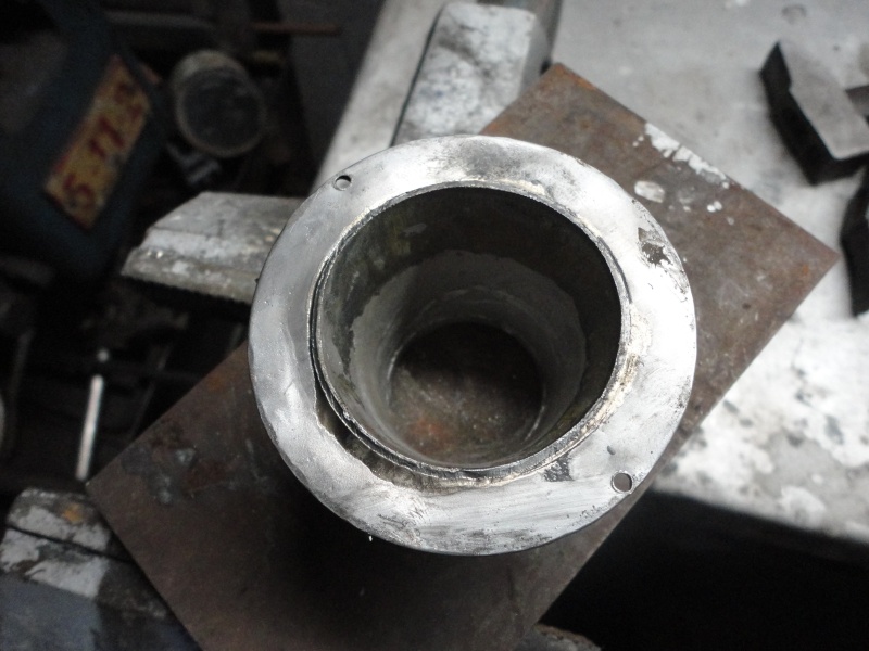

Pour ma part si j'opte pour le grand modèle je pense découper une rondelle de tole et trouver une solution pour fixer le filtre peut être avec des vis M4 à voir réflexion en cour

Suivant vos conseils je vais l'adaptation et le montage de la boule sur le carbu.
Brasage d'une rondelle de tole faite aux dimensions du cornet et de la boule
Montage de l'ensemble sur le carbu
Et voila le résultat sur la voiture
