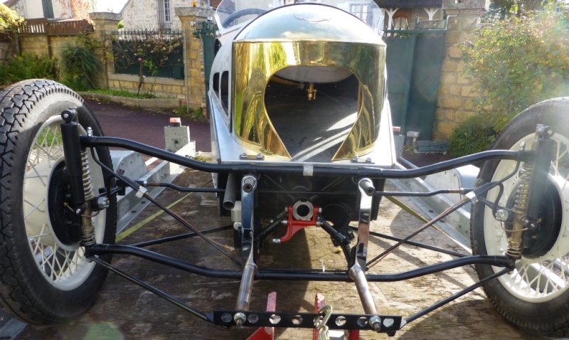

Depart au petit matin, rock'n rolling chassis va rejoindre sa caisse
Présentation multiple de la caisse qui a perdu 3 kg de synto et après polyester.
Le cul est trop haut, le plancher touche mais les lames sont en pleine forme.. (bandée?  Embarassed) les options sont limitées, les seaux d'eau froide ne font rien  jocolor
Angle sympa, un moment emouvant... Sad Chaque vis est un challenge pour trouver son accroche sans tomber sur une autre vis ou trou béant
Objectif synto minimal, le pampam traque tous les creux, le planage couvre toute la surface
pet'ite photo qui me plait. Tolier formeur, ce n'est pas un carossier coordonnés a suivre dands les bonnes adresse
